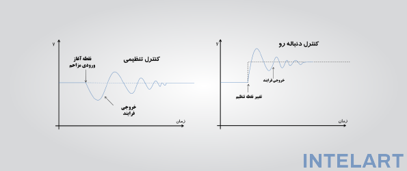

در سیستم های کنترل برخی از متغیرهای خروجی از اهمیت خیلی زیادی برخوردار هستند و باید همیشه در مقادیر خاصی که مثلا از جانب کاربر تنظیم میشود نگه داری شوند.یکی از اهداف اصلی کنترل همین ثابت نگه داشتن متغیرهای خروجی در مقادیر مد تنظیم شده است که البته این کنترل میتواند دستی یا اتوماتیک باشد.
پس تغییر متغیرها میتواند ناشی از دو مورد زیر باشد :
1- به علت تاثیر ورودی مزاحم
2- تغییر نقطه تنظیم توسط کاربر یا اپراتور
وقتی از کنترل تنظیمی (Regulary Control) صحبت میشود منظور این است که سیستم کنترل باید بتواند اثر ورودی مزاحم را خنثی کند و سیستم را در حالت تنظیم شده پایدار کند.از طرف دیگر هدف کنترل دنباله رو این است که اگر نقطه تنظیم توسط کاربر تغییر کرد بتواند در کمترین زمان ممکن تغییرات را دنبال کند و متغیر(های) خروجی را در این نقطه تنظیم شده نگه دارد.
تصویر زیر را ببینید:
