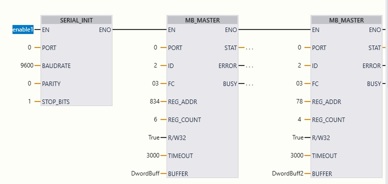

برای خواندن 2 رجیستر با آدرس های مختلف چگونه از بلوک mb_master استفاده کنیم
بنده به صورت عکس پیوست عمل کردم ولی جواب نداد
لطفا راهنمایی کنید

متاسفانه تصویر ارسالی مقدار STAT در خروجی MB_MASTER را نشان نمیدهد. لطفا عدد ارور یا تصویر آن را ارسال کنید
به طور کلی هنگام استفاده از MB_MASTER به نکات زیر توجه فرمایید:
1- اینستراکشن SERIAL_INIT فقط یکبار اجرا شود و نیازی نیست هربار قبل از اجرای MB_MASTER آن را اجرا کنید مگر اینکه نیاز باشد پارامترهای پورت سریال تغییر دهید
2-سایز دیتای دریافتی از سایز بافر مدباس بزرگتر نباشد
3- با استفاده از خروجی STAT در MB_MASTER میتوانید کد ارور ایجاد شده را بررسی کنید. لیست تمام ارورهای مدباس در سیستم منوال I4 قابل دسترسی است.
