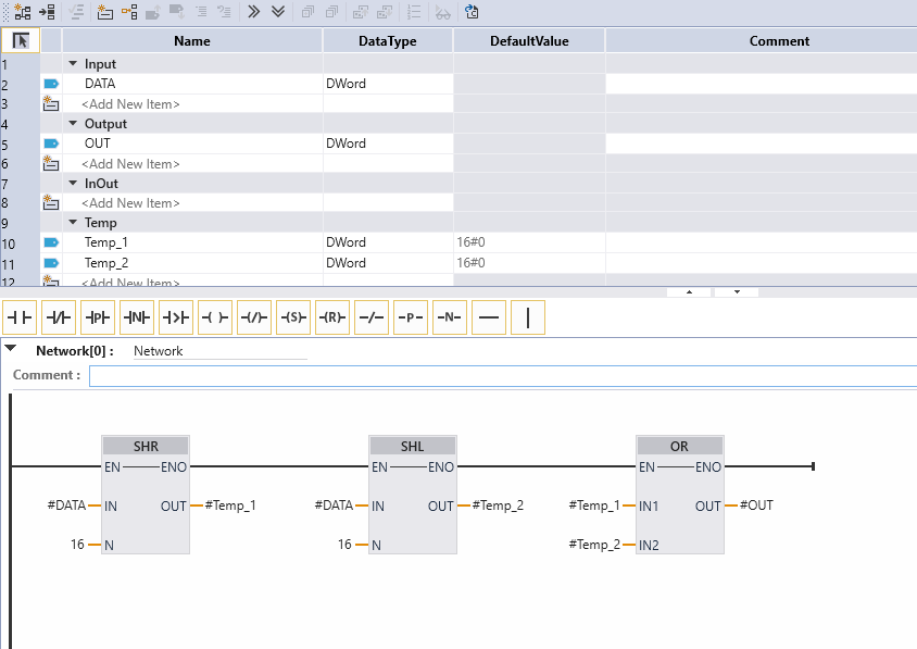

در اینگونه مواقع بهتر هست یک FUNCTION یا همان FC را برای کاربرد های خودتان بنویسید و در طول برنامه از آن FC استفاده کنید.
راه حل اول:
یک فانکشن به نام SWAP_DW (Swap DWORD) نوشتم که داخل این فانکشن عدد ورودی 16 بیت به چپ و 16 بیت به راست شیفت داده می شود و سپس مقادیر حاصل از شیفت ورودی با هم OR شده و در خروجی قرار میگیرند. در این حالت مقدار تگ ورودی پس از اجرای فانکشن ثابت می ماند و نتیجه در یک تگ جدید قرار میگیرد.
کد برنامه:
تصویر

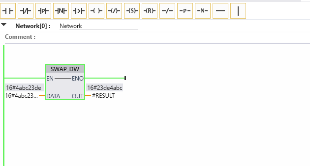

برای استفاده از فانکشن ساخته شده به این شکل عمل کنید:
تصویر
همانطور که مشاهده میکنید در هر نقطه ای از برنامه به سادگی با فراخوانی فانکشن SWAP_DW میتوانید عمل جابجایی WORD را انجام دهید.

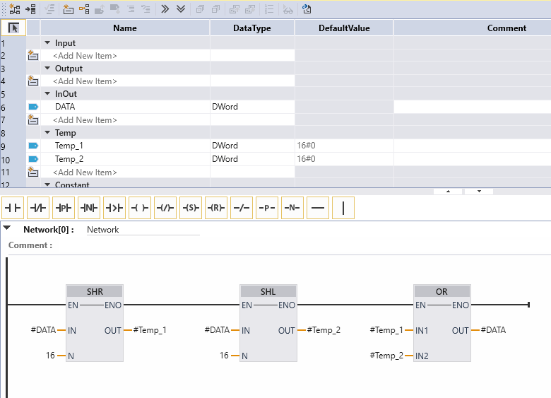

راه حل دوم:
یک فانکشن به نام SWAP_IP (Swap In Place) نوشتم که داخل این فانکشن عدد ورودی 16 بیت به چپ و 16 بیت به راست شیفت داده می شود و سپس مقادیر حاصل از شیفت ورودی با هم OR شده اما اینبار نتیجه روی همان تگ ورودی نوشته میشود. در این حالت مقدار تگ ورودی پس از اجرای فانکشن تغییر میکند.
کد برنامه:
تصویر

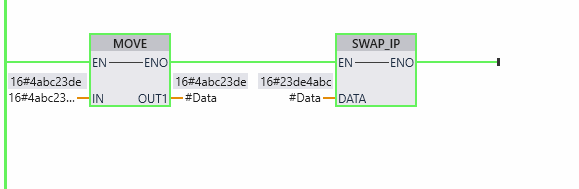

تصویر
همانطور که مشاهده میفرمایید در برنامه دوم به جای تعریف کردن یک تگ INPUT و یک تگ OUTPUT از یک تگ INOUT استفاده شده. تگ های INOUT به صورت Pass by Reference صدا زده می شوند، بنابراین طی برنامه امکان خواندن و نوشتن آن را به صورت همزمان به شما میدهند. دقت داشته باشید در این حالت مقدار تگ Data پس از فراخوانی فانکشن تغییر میکند.
