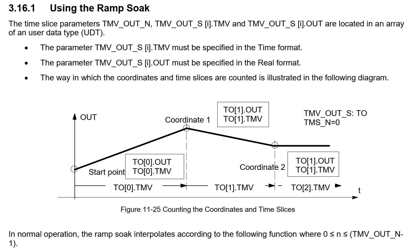

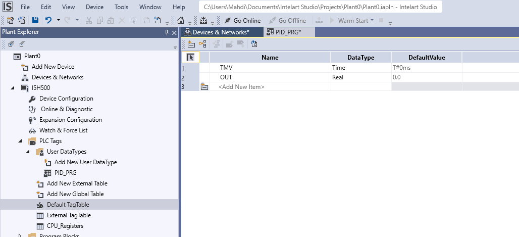

1- ابتدا باید یک User Data Type (UDT) یا همان استراکچر (Structure) بسازید که داخل این UDT باید یک تگ از جنس REAL و یک تگ از جنس TIME قرار داشته باشد. نام UDT اهمیتی نداره که چی باشه اما حتما یک REAL و یک TIME باید داخلش وجود داشته باشه. علاوه بر این دو شما میتوانید تگ های دیگری برای کاربرد های دیگر به تایپ جدید اضافه کنید. اسامی REAL و TIME باید به ترتیب OUT و TMV باشه. دلیلش این هست که RMP_GEN برای عملکرد خودش این دو تگ را نیاز داره و با این نام ها اون تگ ها را سرچ میکنه. مطابق تصویر زیر من یک یوزر تایپ ساختم و نام PID_PRG را برای این یوزر تایپ انتخاب کردم. به تگ های ساخته شده داخل این یوزر تایپ دقت کنید. پس از طراحی یوزر تایپ باید از تولبار بالای ادیتور دکمه Update Interface را بزنید تا دیتا تایپ جدید ساخته شده به عنوان تایپ های قابل استفاده در محیط برنامه ثبت بشه.
2-در این مرحله باید یک آرایه از این یوزر تایپ بسازید. این آرایه در واقع همان جدول نقاط اجرا شونده هستند. این آرایه را باید به ورودی TMV_OUT_S متصل کنید. یک ورودی دیگر به نام TMV_OUT_N وجود دارد که توسط آن میتوانید تعیین کنید که چند سطر (نقطه) از جدول متصل به RMP_GEN اجرا شود. به تصویر زیر دقت کنید. داخل آرایه برای مثال مقادیر Default Value را به صورت دستی تغییر داده ام. اما طبیعتا از طرق برنامه درون PLC نیز قابل تغییر و ذخیره سازی هستند.

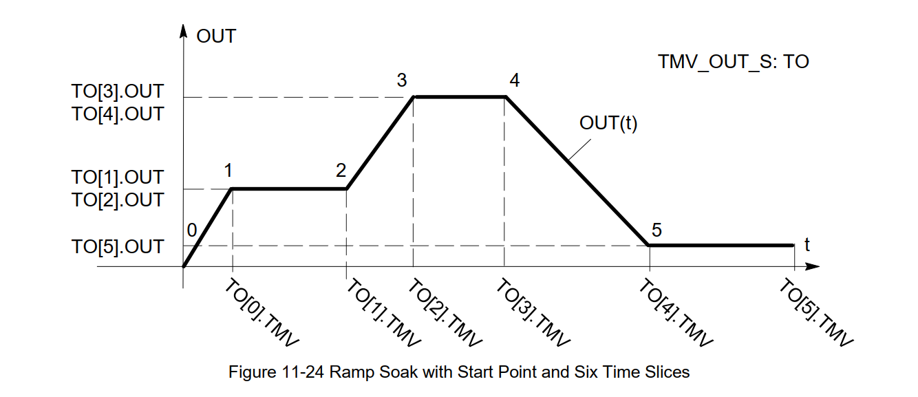

با اجرای اینستراکشن RMP_GEN این مقادیر به صورت زیر در خروجی ظاهر خواهند شد:
طبق تصویر بالا، در واقع شما جدولی از نقاط را با Interpolation به هم متصل میکنید

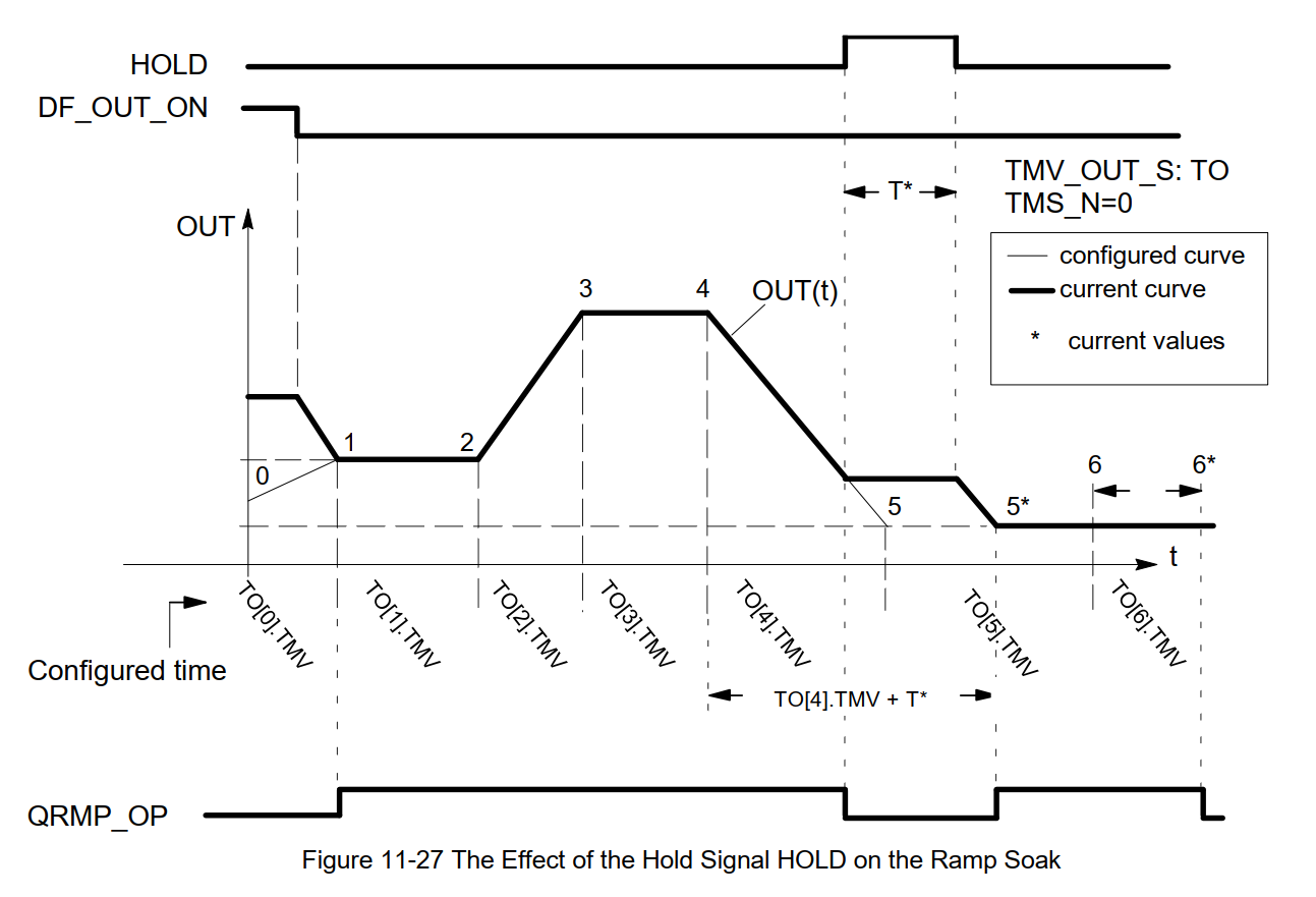

با استفاده از ورودی HOLD میتوانید خروجی را به مدت دلخواه در هر مرحله ای از اجرای پروسه، فریز کنید. به تصویر زیر دقت فرمایید:

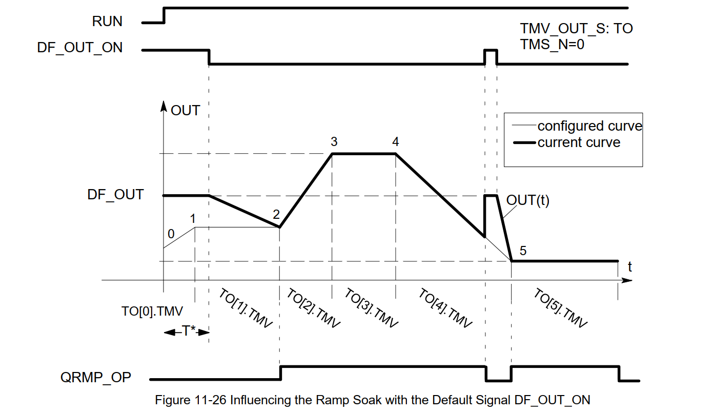

همچنین میتوانید حین اجرای پروسه مقدار دلخواهی در خروجی قرار دهید و با برداشتن آن مقدار از روی خروجی، دوباره به حالت قبلی اجرای برنامه برگردید.
در صورت نیاز به اطلاعات بیشتر بخش 3.16 از سیستم منوال را مطالعه بفرمایید یا در صورت هرگونه ابهام سوالات خودتان را در همین فروم مطرح کنید.
- خروجی از مقدار 27 ظرف 60 دقیقه به مقدار 400 خواهد رسید
- پس از رسیدن خروجی به مقدار 400، رمپ جدیدی شروع خواهد شد که خروجی را ظرف 45 دقیقه به 1200 خواهد رساند
- پس از رسیدن خروجی به 1200 به مدت 30 دقیقه در همان مقدار باقی می ماند
- پس از طی شدن 30 دقیقه خروجی ظرف 1 ساعت به 1500 خواهد رسید
- پس از رسیدن خروجی به 1500 ، به مدت 5 ساعت در همان مقدار باقی خواهد ماند و در ادامه اجرای جدول به پایان می رسد
