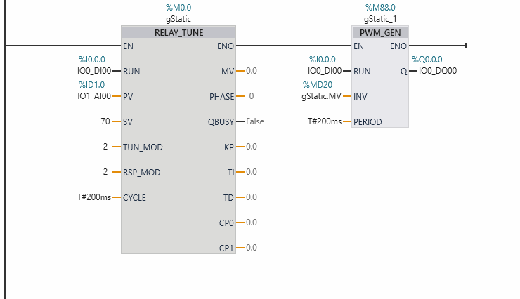

مهندس سلام من اینستراکشن relay_tuneرا داخل periodiclnterruptقرار دادم و interval داخل propertiesرو۲۰۰ کردم وcycleرو ۲۰۰msوrsp-modوtun-modرو حالتهای مختلف امتحان کردم بازم mvصفر هستش وkpهم دوباره عدد نمیده

تصویر
برنامه شما رو چک کردم و مشخصا قطعا این برنامه کار نخواهد کرد به دلایل زیر:
1-فانکشن بلاک RELAY_TUNE و PWM_GEN رو در حافظه M تعریف کرده اید. تمام تگ هایی که در این حافظه ساخته می شوند هنگام RUN شدن CPU با مقدار پیش فرض استاندارد IEC 611313 مقدار دهی می شوند. یعنی تگ های Real با مقدار 0.0 Initialize خواهند شد. در صورتی که این فانکشن بلاک ها درون خود تگ های استاتیکی داند که با مقادیری غیر از مقادیر پیش فرض استاندارد بارگذاری می شوند. مثلا یک تگ به نام MV_HI درون RELAY_TUNE وجود دارد که بیشینه پاور خروجی اعمالی به فرایند را میتوانید توسط این تگ تنظیم کنید. مقدار پیش فرض آن 100.0 است به شرطی که این فانکشن بلاک را درون حافظه G یا به صورت Local تعریف کنید اما وقتی شما این فانکشن بلاک را در حافظه M می سازید، تمام تگ های داخلی آن با مقادیر پیش فرض استاندارد شروع به کار خواهند کرد.
راه حل: این فانکشن بلاک ها را به حافظه G (به طور مثال تگ های Default tag table درون G تعریف می شوند) یا به حافظه Local پروگ رم بلاکی که این فانکشن بلاک ها را اجرا میکند ببرید
2-مقدار PERIOD فانکشن بلاک PWM_GEN را 200 میلی ثانیه تنظیم کرده اید. این یعنی اینکه قصد دارید این فانکشن بلاک یک PWM با پریود 200ms داشته باشد و خودش هم هر 200ms یکبار اجرا می شود. در تئوری کنترل دیجیتال این کار اصلا امکان پذیر نیست.
راه حل: فانکشن بلاک PWM_GEN را درون MAIN اجرا کنید تا رزولوشن خیلی بهتری داشته باشید و ضمنا پریود آن را به مقداری قابل تحمل توسط SSR و فرایند تنظیم کنید. برای سیستم های حرارتی که با SSR کنترل میشوند بهتر است روی 3 ثانیه تنظیم کنید
