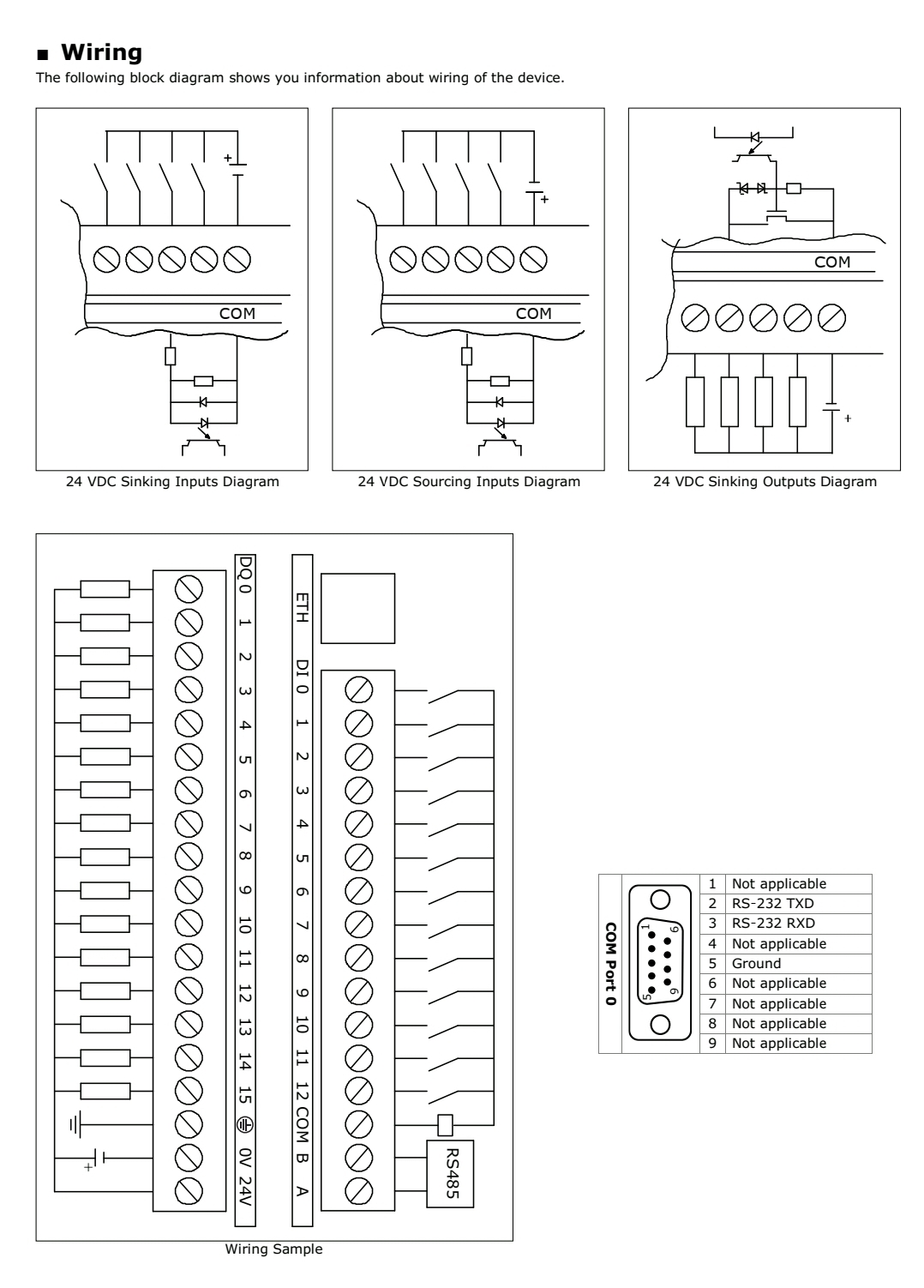

سلام اقای مهندس یعنی ولتاژ ۵ولت تا ۳۰ ولت رو میشه از خروجی استفاده البته همون اندازه ولتاژ نیازمون رو بایستی یک قطبشو به کام خروجی بدیم ؟

صفحه سوم تکنیکال شیت رو مطالعه بفرمایید. دیاگرام سیم کشی رو کامل توضیح داده
