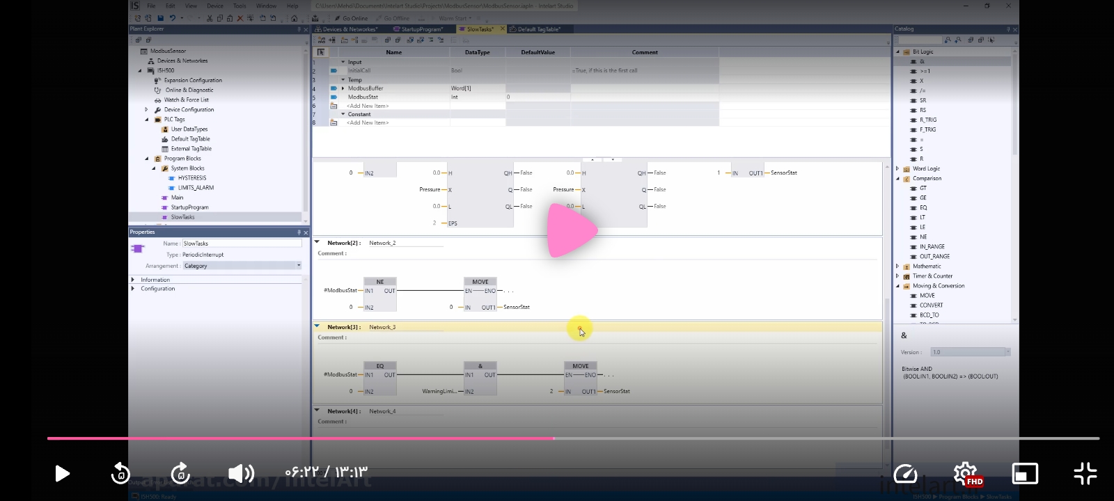

سلام جناب مهندس این برنامه به زبان fbdنوشته شده من میخوام لدر بنویسم مثلا قسمتANDورودی in1توی زبان لدرچی قرار بدم ممنونم ؟

این خط همان برنامه هستش نوشته شده به زبان لدر که خروجی مقایسه کننده مساوی بایستی به in1وصل بشه اما هرکاری میکنم نمیشه

عرض ادب. در زبان لدر امکان استفاده از AND مانند FBD وجود ندارد. به این دلیل که زبان FBD برای پردازش و محاسبات طراحی شده و زبان LAD برای طراحی logic.Amirjuybar نوشته شده: ↑21 آگوست 2023, 21:05 Screenshot_۲۰۲۳۰۸۲۱_۱۹۴۵۴۸_Samsung Internet.jpg سلام جناب مهندس این برنامه به زبان fbdنوشته شده من میخوام لدر بنویسم مثلا قسمتANDورودی in1توی زبان لدرچی قرار بدم ممنونم ؟
در صورتی که قصد دارید اجرای یک اینستراکشن را به وجود چند شرط مرتبط کنید در زبان FBD از AND و در زبان LAD از توالی چند contact استفاده کنید.
مثلا با سری کردن چند کانتکت normally open (-| |-) به صورت متوالی میتوانید یک منطق AND و با موازی کردن آنها یک منطقOR را ایجاد کنید.
Re: طریقه ساخت تیغه
این AND که در اینجا استفاده کردید برای word logic هست و با AND بولین که در FBD استفاده شده کاملا متفاوت هست.Amirjuybar نوشته شده: ↑21 آگوست 2023, 21:14 Screenshot_۲۰۲۳۰۸۲۱_۲۰۰۸۵۴_Gallery.jpg این خط همان برنامه هستش نوشته شده به زبان لدر که خروجی مقایسه کننده مساوی بایستی به in1وصل بشه اما هرکاری میکنم نمیشه
در لیست کاتالوگ هنگام برنامه نویسی اینستراکشن هایی در دسته word logic وجود دارند که به جای بولین با BYTE, WORD, DWORD, LWORD کار میکنند. دستورات این قسمت با بیت های این متغیر ها کار میکنند. مثلا اینستراکشن AND برای Word با and کردن بیت های متناظر دو word و قراردادن خروجی در یک word کار میکند.
