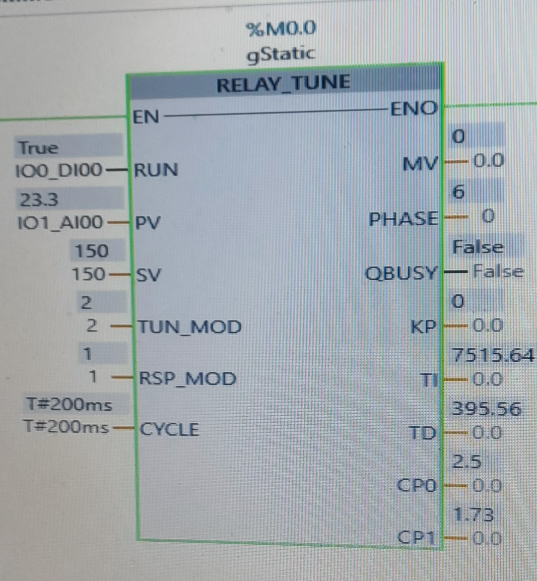

اینستراکشن RELAY_TUNE

Re: اینستراکشن RELAY_TUNE
این اینستراکشن رو کجا قرار دادید؟
احتمالا توی main نذاشتید؟
بله توی main گذاشتم
خب این اشتباهه
شما وقتی cycle رو روی t#200ms قرار دادین یعنی اینکه باید هر ۲۰۰ میلی ثانیه یکبار اجراش کنید. اما main به صورت پیش فرض از نوع cyclic program هست یعنی بعد از هر بار اجرا بلافاصله دوباره اجرا میشه
یا باید با تایمر یک پالس ۲۰۰ میلی ثانیه ای بسازید و توی main ازش استفاده کنید
یا اینکه یک periodic interrupt بسازید و زمان اجراش رو روی ۲۰۰ میلی ثانیه قرار بدید و relay_tune رو داخل اون قرار بدید تا مطمین باشید هر ۲۰۰ کیلی ثانیه یکبار اجرا میشه

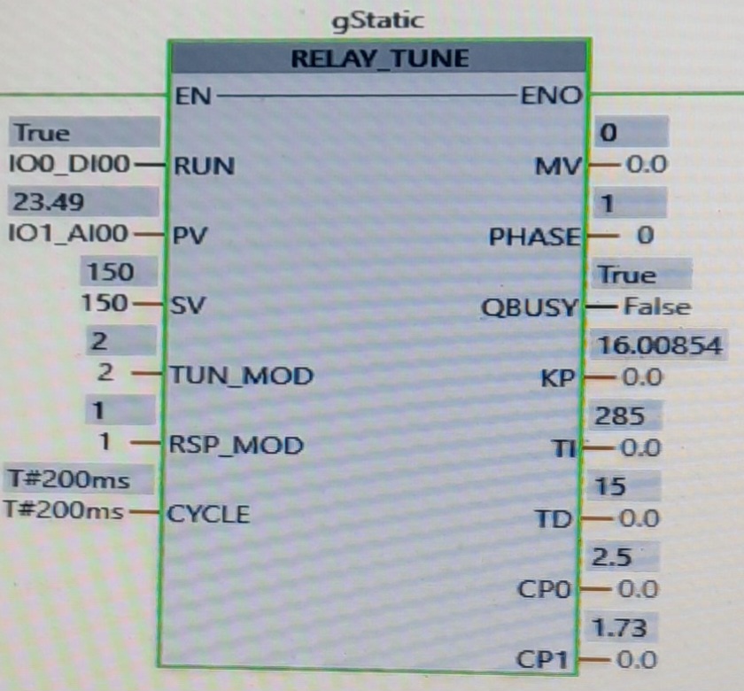

مهندس من انجامش دادم خروجی kpعددگرفت ولی mvهمچنان صفر هستش و اینکه گزینه phashمتغیره بین عدد۱و۲
[attachment=0]۲۰۲۳۰۶۰۴_۱۹۱۰۳۴.jpg[/attachment]

- اینستراکشن relay_tune درperiodic lnterrupt

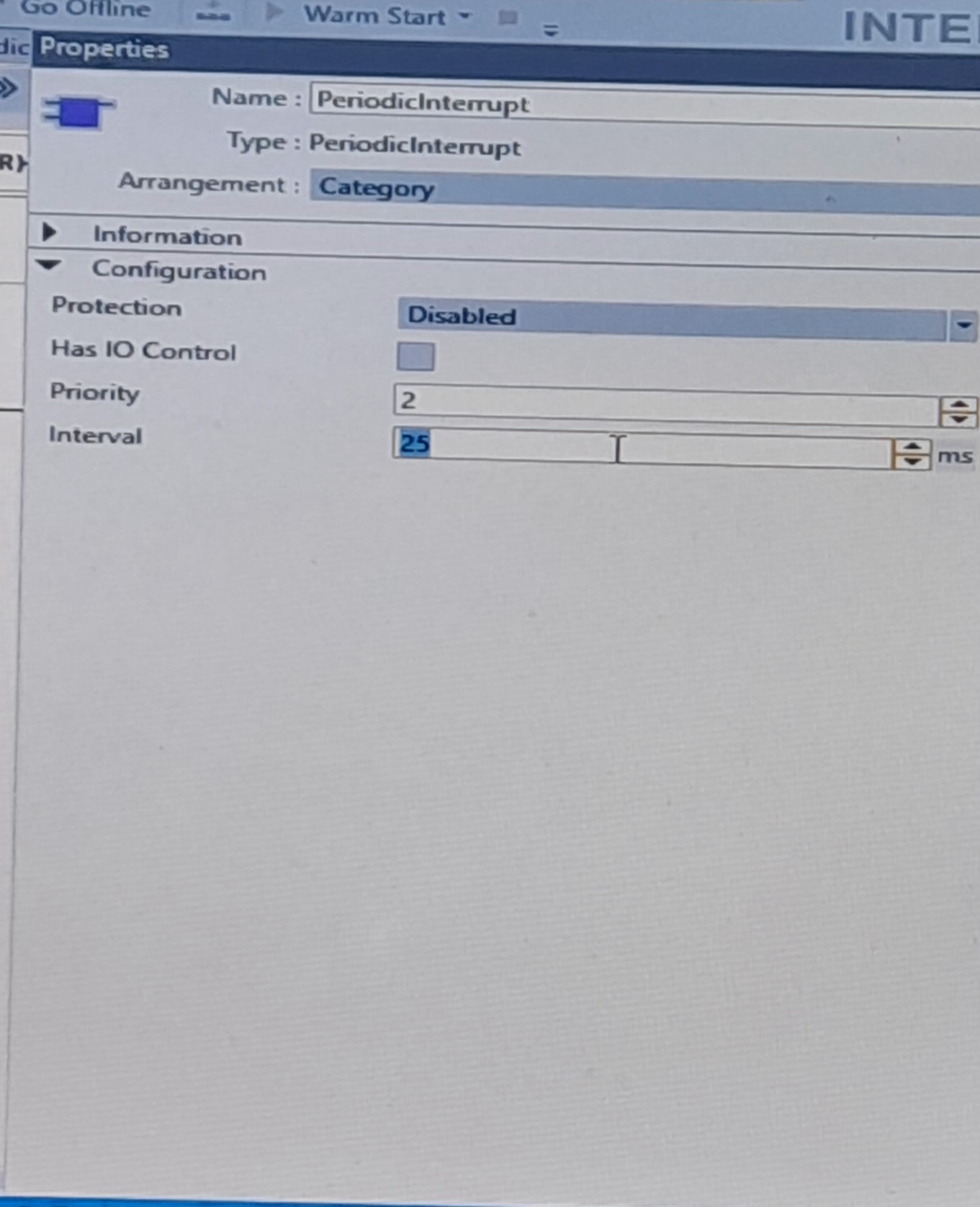

یه عکس از تنظیمات بذارید
مطمینا یه جایی اشتباهی هست...
از داخل properties مقدار interval رو درست تنظیم کردید؟
اون عدد رو باید ۲۰۰ کنید
